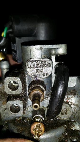

Hej. Jeg har fået mig en neos 2takt fra 2005 som ikke vil stå i tomgang, lige meget hvor langt skruen er skruet ind. Så ville se om tomgangs dysen var stoppet til. Men fandt ud af der ikke er nogen tomgangs dyse i karburatoren og den er født uden.
Er det så hoved dysen som bestemmer hvor meget benzin den får i tomgang?

Har skiftet simmeringe i begge sider, blæst karburatoren igennem flere gange. Det eneste som jeg syntes kan være galt er utæt mellem cylinder og blok eller defekt choker.

Jeg vil meget gerne se et billede af karburatoren inde i, der hvor dyserne sidder.
Det du har der er IKKE en dellorto.
Alle dellorto PHVA og PHBG har allesammen en idlejet og nogle har også en powerjet.
maj 2009
Minarelli laver ikke karburatorer.

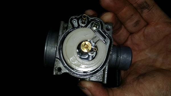

Jeg har ikke erfaring med den karburator, men et billede af den uden bundkar ville hjælpe.

Der hvor din tommelfinger er på billeder der er luftskruen ikke ?
Hvis du ikke kan skrue den ud og vil rense derinde så kan du skrueluftskruen ud og sprøjter derind med karburatorrens og gennem røret og de andre gange der er hvis du kigger ind i karburatoren hvor den suger luft ind.
På min karburator er der også en dyse til accelerationspumpen som sidder fast altså den kan ikke skrues ud, også har jeg set på nogle andre karburatorer der kan man skrue den ud så det er åbenbart lidt forskelligt.
Du bør nok splitte den helt ad og rense den hysteriskt igennem, hvis du stadig vil køre med den. Ellers så få fat i en 12mm dellorto med automat choker.
Dellortp kan indstilles ultra fint med nåle, dyser, spjæld osv.
