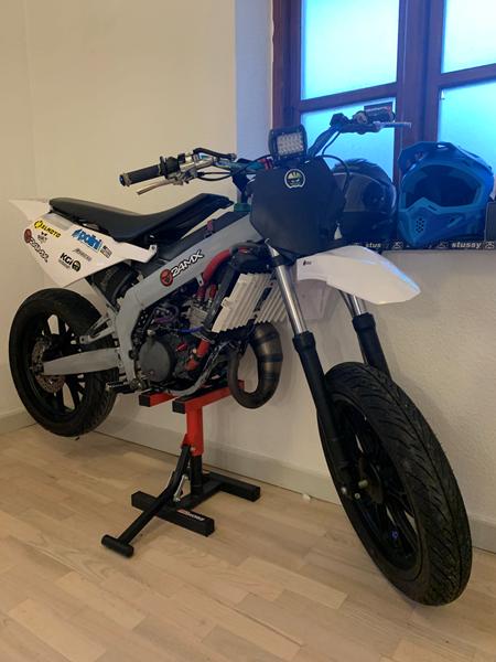

Kan jeg få den til at larme mindre {{forumTopicSubject}}
Er der nogen der har nogle gode ideer til hvordan jeg får min aprilia til at larme mindre
Malossi MHR TEAM 80cc
70cc streetrace stage 6 udstødning

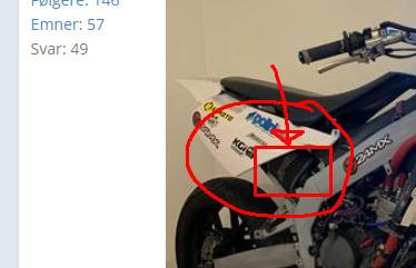

nærstudér vedhæftet foto hehe
Man kan købe slange i 50mm og sætte på tun karb, og ind i lukket filterkasse med lettere forstørret indtag og hul til slangen.
Det giver også bedre gasrespons end powerfilter af samme grund som boost bottles, i teorien
Plus det larmer mindre.
