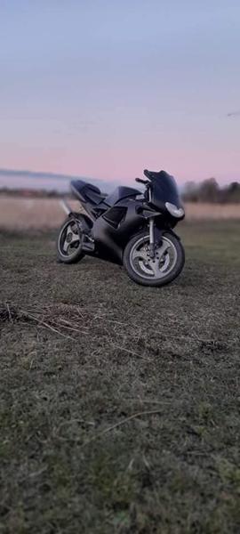

min Aprilia rs50 vil ikke starte på elstart når den er kold så man skal løbe den igang men springer i gang med det samme, men når en har kørt en lille tur og står lidt kan man godt starte den på el start
