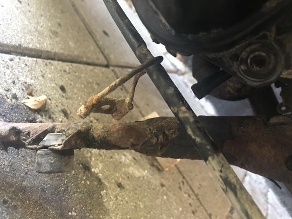

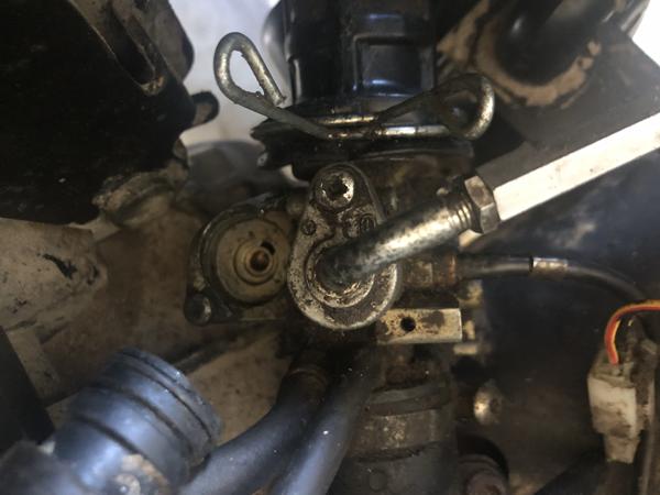

Hej sg jeg har lige været ude ved min jog r da jeg så for den id'e at tag kaburatoren af for at gøre den rendt. Men da jeg skul til at tage den af så finder jeg så ud af at skruerne har en eller anden form for lås 2 af dem ihverfald, og de 2 andre har ikke men det er kun af ud af de 4 skruer som kan kom af da de andre 3 er afrundet ned i os dem som har lås på men så vil jeg bare gern spørg om hvoredan jeg ellers skal kun få dem af vis de er rundet ud. Det er hellere ikke det eneste problem jeg har med den kabu der sider en slange i bånden af kabuen som bare hænger der hvor der en gang i mellem røger lidt benzin ud af men har kigget over alt kan ikke finde det stæd hvor den skal sidder på. Så var der også lige et til problem og det var at den der nål ting tror det er chokeren den gider ikke side længer fast i det hul der hvor den normalt plejer at side og den guld ting som sider i ænden af den kan hellere ikke sidde fast på chokkeren mere hvad skal jeg gøre?

Vedrørende de afrundet bolte, du må prøve og pille dem ud med en tang. Kan du ikke må du blive kreativ. Evt svejs en møtrik på de dårlige bolte eller prøv og banke dem af med et mejsel
