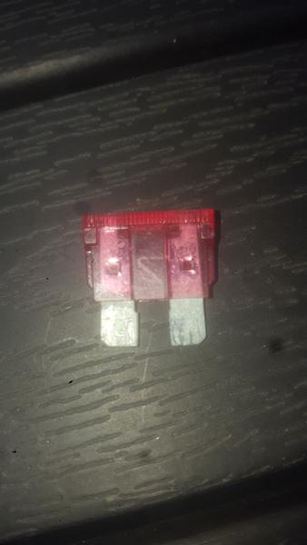

Davs. for en uges tid siden begyndte min pmx at hakke og prutte ud af udstødningen. skiftede tændrøret også kørte den igen. I går aftes stillede jeg den i garagen som jeg plejer. Kørte en tur Ca 3 timer senere hvor at den pludselig ikke ville starte på elstart ude grund. blinklys, bremselys osv virkede heller ikke.
her til formiddag, gjorde den det igen spruttede og hakkede og vil ikke tage bundgas. og tændrøret har ikke kørt 30km. tror der er fejl på tændingen men er ikke sikker. andre bud?

Den sidder ved batteriet i en plastik cylinder. Skulle meget gerne være en glassikring. Dem kan du få i thansen for 20kr

Min Hot50 havde samme problem, efter der gik overgang i den. Det sprang sikringen.

Det virkede på min Hot. Den slog knald og hostede før det.
