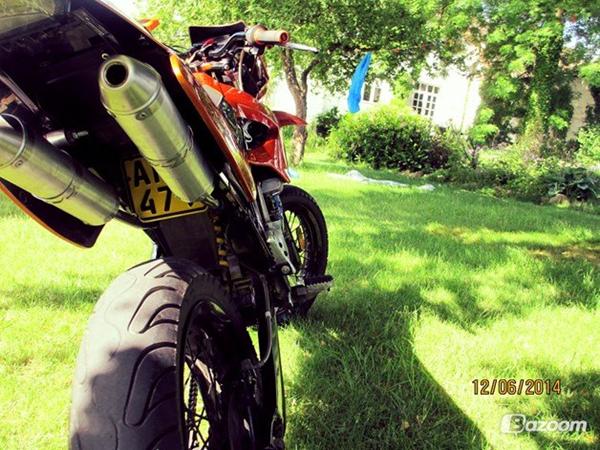

Hey - SG.. Ville lige høre om at det er lovligt at placere ens nr.plade her? - lånte lige billedet. - Det kan jo ikke ses fra siderne med det twinpipe exhaust?
- Godt nytår.

altså hvis du hænger at lod ned fra det bagerste punkt på skærmen eller sædet så skal det hænge frit uden at røre dækkets bagerste punkt.

Den skal placeres over eller bagved bagdækket.

du må godt bukke pladen bare ikke mere end den ikke må kunne mis læses der er ingen § omkring det med pladen dybt begravet
Den må sidder der på dise betingelser
1 at den er 100 % synlig
2 at den er oplyst ved mørkets frembrud og at det lys du bruger ikke blender bagvedkørende
3 at du ikke sviner når du køre uden skærme

Og der skal være lys på den, hvis køretøjet er godkendt med lys på nummerpladen.

6.03.041 Stor knallert
(1) For stor knallert gælder reglerne for motorcykel, bortset fra kravet om nummerpladelygte.
(2) To-hjulet knallert skal dog ikke være forsynet med positionslygte.
Yamasaki-GYS har nummerpladelygte (w5w pære).

30'eren har ikke nummerplade pæren monteret.
45'eren har nummerplade pære monteret.
Begge har plads til pæren.
Så hvis du sætter en nummerplade pære i - så tror politiet det er en 45'er...
Det er lovligt.
Måske en fordel politiet tror det er en 45'er, hvis du kun kører på vej.

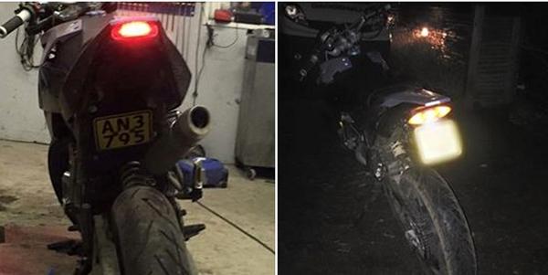

Eller så gør du som til venstre!
- Billede lånt af min gode kammerat Oliver
