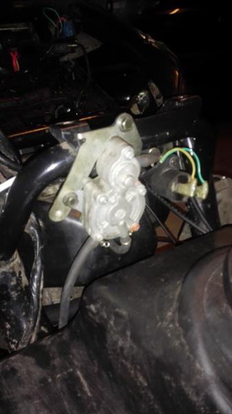

Kommentarer på:  Der kommer Benz vacum pumpe ikke defekt?

  • #9   27. okt 2015 Du fik vist ret lader til den gamle vacum pumpe sugede benzin ind af vacum tilslutningen og på den måde fik alt for meget benzin(den sidder på membran huset så sugede det direkte ned i kammeret uden.om karburator)
    Da der kom Ny pumpe på startede den med det samme men dog stadig lidt problemer skiftede så membranen og så gik den.næsten perfekt.
    Mangler dog.lige lidt inddysning og justering
