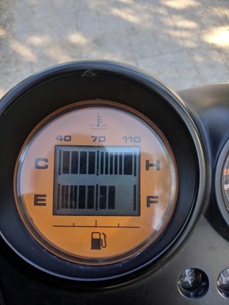

Min Aerox bliver rigtig varm efter jeg har skiftet cylinder. Går ud fra der er luft i systemet men hvordan får jeg det ud?

Der bør være et lille bitte hul i termostaten, som luften skal kunne komme ud af, så udfluftning bør aldrig nogensinde være nødvendigt.
Og det mener jeg 100% seriøst.

Er der tryk i din beholder, når du åbner den?
