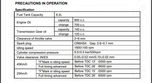

Er der nogen der ved hvor jeg kan finde oplysninger om indstilling / spillerum på disse ventiler
Det er en Longjia.
Søg på det mærke og finde ud af hvilken motor der sidder på din scooter.
Det er en Longjia motor og evt en kopi af GY6 motoren.

Kan det passe de skal stå ( Ind 0,05 / ud 0,10 mm -+ 0,02 )
Prøv det.
