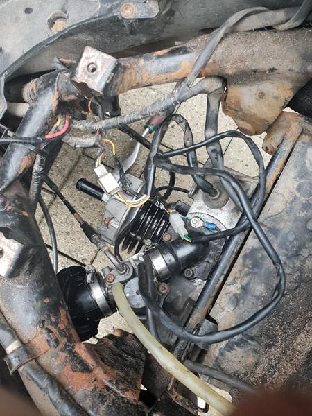

Jeg stor i et dilemma. Min Yamaha jog r drypper benzin fra undstøningspoeten i udstødningen. Og kan ikke starte. Der er gnist. Der er 70cc DR racing 70cc. 19mm karburator. Alt elstart indmad er taget ud. Den laver fin gnist. Og fin vaccum når jeg siger i vaccum slagen. Den kan ikke starte. Den har haft startet 1 gang. Men har ikke kunne få den i gang lige siden. Cylinderet har kun kørt 275km. Og problemet er opstået efter skiftning af Krumtaps lejer. Det kun når jeg træder den drypper.
Håber du kan hjælpe

Fjern bundkaret og test din svømmer ved at lave permanent sug i vakumslangen.

Ny svømmerventil. Den kan købes løs.
