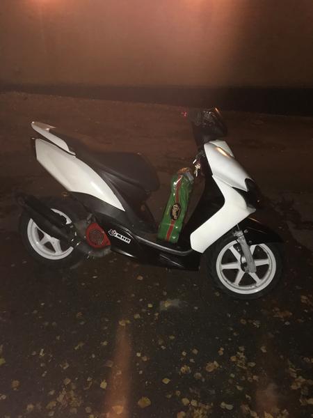

Hey, skal til at have noget indsugningsvæsen til min kære jog. Meeen hva vælger man? Har tænkt på malossi vl12 eller vl14. Og hva med studs? Helst ik noget hvor jeg skal ændre i ophæng osv.
Her er min opsætning:
Stage 6 sport pro 70cc alu ø10
Dellorto 21mm, dyse 82 vidst...
Stage 6 pro replica
14/41 gearing S6
Std membran
Std studs
Torque control kopling røde trim s6
Std remskiver
Std klokke vidst nok
Tror std variator

  • #1   5. dec 2019 360 graders polini studs og vl12 når det er et svagt opsætning
  • #2   5. dec 2019 Passer polini studs bare lige på jog r?
  • #3   5. dec 2019 Din dyse lyder lidt lav.
    Har du fjernet begrænsningen, som sidder inde i lyddæmperen?

  • #4   5. dec 2019 Har købt den brugt, men den kørte ret godt med den. Omkring 92. Og trækker godt. Men kan være jeg skal kigge på det, dog bliver den skiftet ud snart
  • #5   5. dec 2019 Hvis du køber den til mina så ja så passer den
  • #6   7. dec 2019 Jeg havde valgt Malossi VL14 membran , jeg syndes personligt den giver et meget bedre bundtræk , og jeg syndes man for en del for de ekstra penge der er mellem vl12 og vl14 , og jeg syndes bestemt den forskel der nu er fra vl12 til vl14 er de penge værd.
    Og studsen havde jeg stadig beholdt i std , den er super fin studs til sådan en 21mm delorto , Mener også den std studs er 22mm smiley
    også havde jeg prøvet at skifte dysen til en 85 -88-90.

  • #8   10. dec 2019 Bp tuning - se det er en kommentar jeg forstod! Tak! Jeg har også overvejet at skifte mine remskiver ja, jeg giver sgu tp skiverne et forsøg når jeg når dertil. Hva skal man tænke på når man skifter remskiver? Skal man skifte ruller, tryk og trim?
  • #9   10. dec 2019 He he tak for den fine besked...
    I første omgang prøver du bare at skifte den remskive til en TP model.. men umilbart tror jeg du kommer til at prøve lidt andre trykfjeder - også ruller , remmen behøver du ikke skifte , men jeg har altid været super glad for polini kevler remmen , fordi den har den helt rigtig længde og brede , , den er nemlig ca halv cm længer end de andre gængse kileremme der findes på marked...
    Jeg ville i forbindelse med den remskive i første omgang
    Købe lidt ruller hjem , måske to sæt hjem. 1sæt lidt over det vægt du har nu og en der lidt under det du har nu.. og medhensyn til trykfjeder som jeg bruger altid i forbindelse med TP remskiven og sports setup er stage6 trykfjeder , jeg bruger medium og Hard den soft type de har har jeg aldrig brugt.
    Men hvis du vil have en opsætning som jeg er sikker på du ville kunne få noget af , når det er du har stage6 sport Pro på , så er det denne her opsætning, det skal siges jeg har aldrig oplevet i nu at denne her setop jeg skriver neden for , er forkert , for din koblinling du har på er sat op på den måde jeg ville gøre..
    TP remskiven.
    Rullerne : 3 gr - 3,5gr - 3,7gr
    Trykfjeder : stage6 medium - Hard
    Kilerem : polini kevler typen / den alm polini rem er også Okey
    Men for at få mere ud af dit setup ville jeg helt klart anbefale..
    stage6 sports Pro vario den er super til sports opsætninger
    Stage6 blæsehjul ( den uden køleribber ) den er perfekt til den vario jeg anbefaler.
    Koplingsskål fra stage6. ( denne kan vente hvis ikke din std er blevet varme blå og skæv.
  • #10   10. dec 2019 Gør blæserhjulet så meget igen? Har overvejet malossi blæserhjul. Den med ekstra store kølerribber nemlig.
