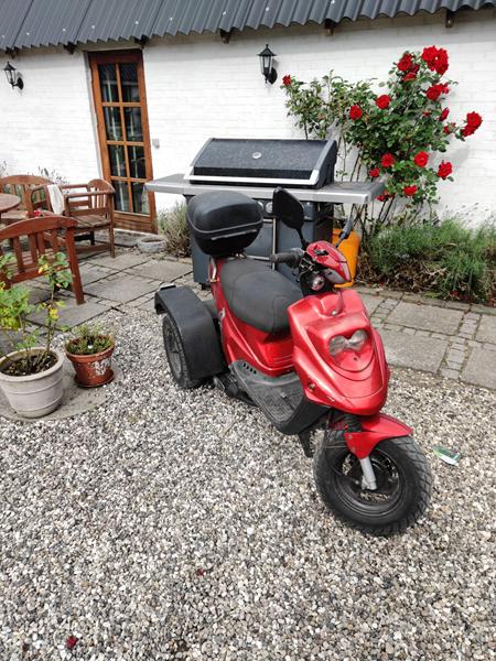

Pgo Hot 50 Triton Pgo Hot 50 Triton
Hej søger en der kan hjælpe mig står lidt stille pt har følgende opsætning.
Cylinderkit Athena Sport 47,6mm
Giannelli Go Udstødning
Stylepro 17,5 og fjernet trakten i luftfilter
Har 5,5 ruller i
Og har prøvet alt fra 80 op til 110 den bliver bedre på vej op. Men dør ud ved 50 og kommer stille op på 60kmt
Og stille frem og tilbage på luftskruen...
Har tænkt at sætte et rød trykfjedre på og en Kilerem Malossi X Kevlar Belt
Hvad kan det være.

  • #1   27. jul 2020 ikke skift remmen, std og polini kevlar er de eneste som passer men det er ikke nødvendigt...
    Hvordan kører den på vario?
    Stylepro 17.5 er ikke særlig god en karbu, har hørt meget om den er umulig at få indstillet, måske kan den være med til problemet smiley
  • #2   29. jul 2020 Du skal passe på med omdrejningerne. Transmissionen på bagakslen er ikke ret stærk.
