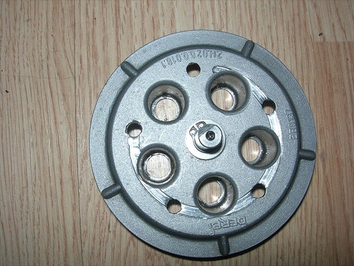

Hvad er der sket??
479 visninger
Nogen der ved hvad dette kan skyldes? det er fra en senda jeg lige har købt
Hvad er der sket??

Hvis man sætter en for lang skrue i der ved niveauskruen, så når man kobler ud kan den gå på. Og motoren har sikkert haft så meget modstand at den har gået ud inden den nåede at køre hele vejen rundt.
SØRG FOR AT SKIFTE OLIEN OG RENSE MOTOREN DA DER ER SPÅNER OVERALT!
