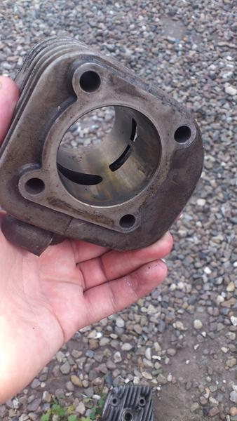

  • #2   20. jul 2014 Dør det så derefter??? Men er dette her cylinder defekt???

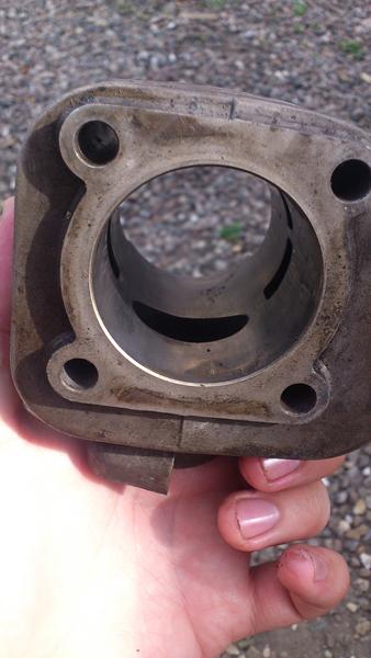

  • #3   20. jul 2014 Det er svært at bedømme udfra billedet desværre..
    Men det ligner ihvertilfald det ER tilkørt så tvivler på det har kørt 100 km..
  • #4   20. jul 2014 Den er ikke s-line.... Vil evt købe et s-line cylinderkit som har kørt 100 km hvis det billede af min pw cylinder evt ville vise at det er defekt... Har nemlig ikke forstand på om det er ødelagt...
  • #5   20. jul 2014 der må ikke være NOGLE ridser indvendigt OVERHOVEDET. (ihvertfald det som jeg har fået fortalt)
  • #6   20. jul 2014 Både og, de lodrette "ridser" er normalt nok
    men de er der ikke ved en cylinder der har kørt 100 km..
    Desuden virker cylinderen både ridset på den forkerte måde og beskidt..
  • #7   20. jul 2014 Har kigget inde I cylinderen.... Der mangler noget belægning og der er stor flader som er ridset meget så den er blevet smidt ud.... Men mit topstykke fejler intet og det er 47,6 mm men kan det bruges til alle 70 cc cylinderkits?
  • #8   20. jul 2014 Det KAN bruges MEN, squishen passer måske ikke godt til alle portninger
  • #9   20. jul 2014 Hvad mener du? Skulle jeg reparere cylinderen? En brugt athena eller malossi 70 cc koster 3-400 kr komplet brugt I god stand sendt....

  • #11   20. jul 2014 Køb hellere brugt athene/Malossi/polini Men du skal have dem i hånden inden du køber.
    Det kan ikke betale sig at reparere cylinderen
    Hvis du ikke kender udtrykket squish, så burde du måske læse bogen "2 stroke tuning"
    squish, udstødning og portning er det der bestemmer en 2 takts motors opførsel, det er indberegnet meget mere i tun idag end det var for bare 20-30 år siden der er en grund til tun ved gamle maskiner sjældent giver så meget (motorne er så selvføgelig også lidt anderledes..)
